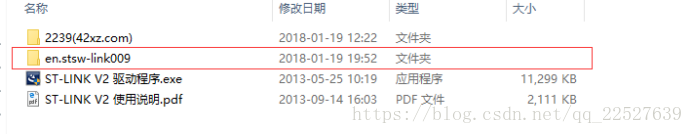

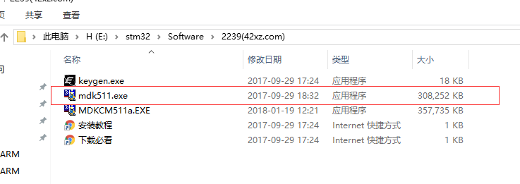

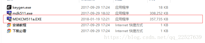

1.安装KEIL
点击这个,只需点下一步安装即可,自定义安装目录(注意在全英文目录下)
出现这个关闭就行了

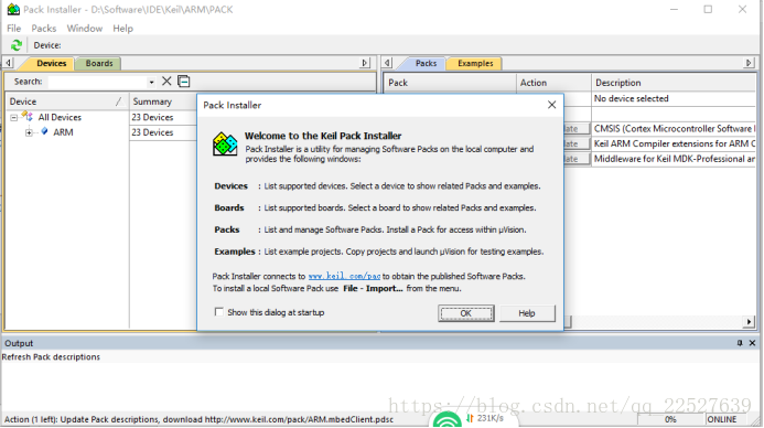

2.安装支持包添加stm32算法
双击安装,一直点击下一步

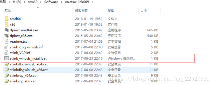

3.安装JT-Link驱动
装好打开设备管理器会出现下图:

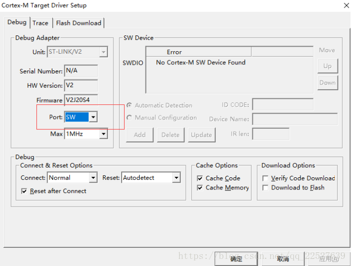

4.stm与JT-Link连线
采用SW的模式连线
如果用sw模式下载的话,只需要接:是stm32的第1脚(接JT-link的3.3)、第7脚(接JT-link的TMS/SWDIO)、第9脚(接JT-link的TCK/SWCLK)、第4.6.8.10.12.14.16.18.20中的任意一个脚(地脚)!

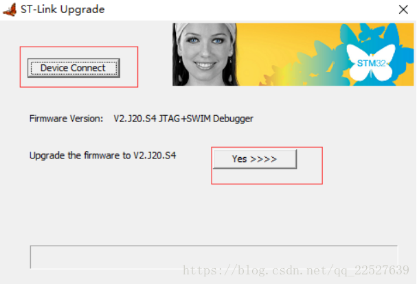

5.更新固件
打开keil的安装目录ARMSTLink里的ST-LinkUpgrade.exe.
点击Device Connet 和Yes 升级

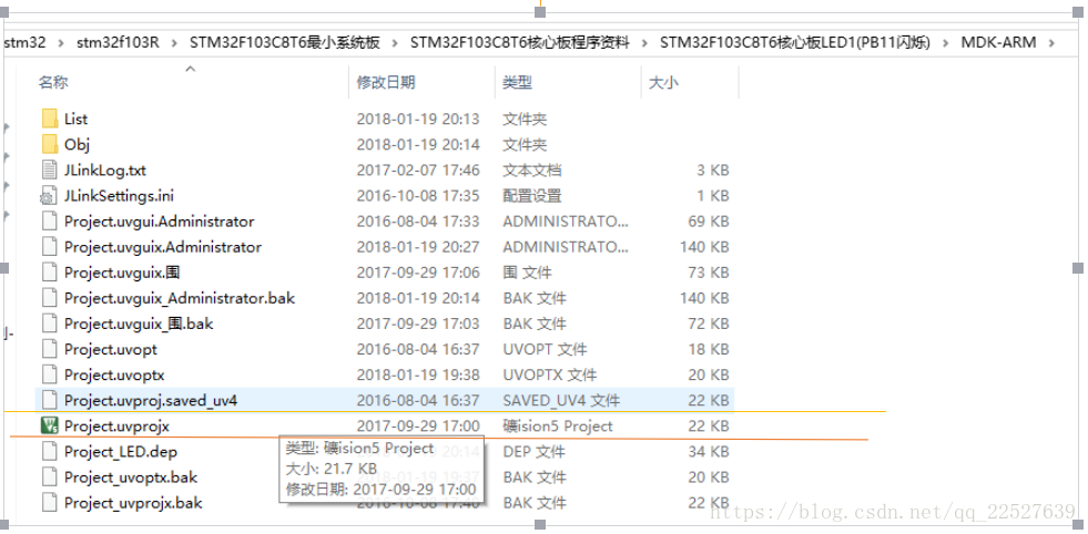

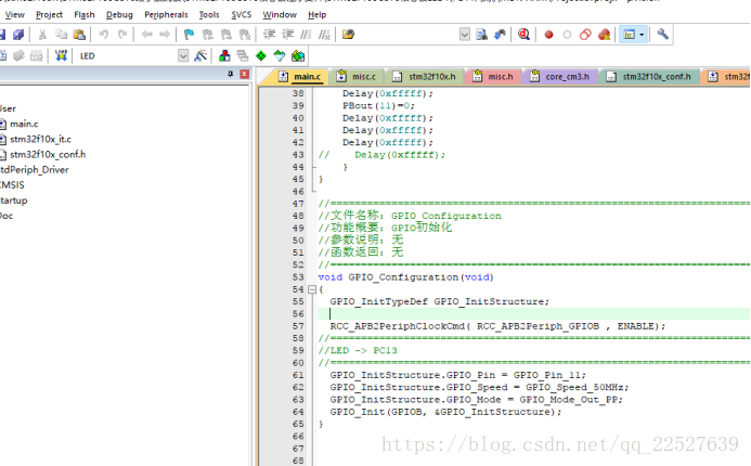

6.打开样例

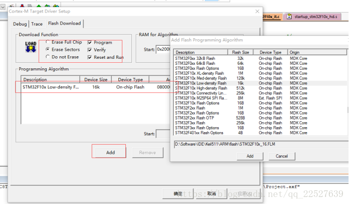

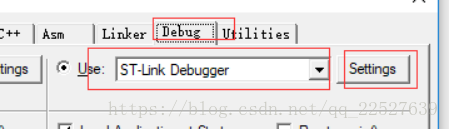

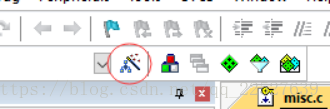

7.配置KEIL
点这个

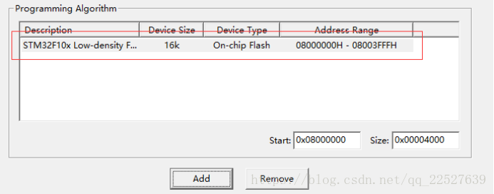

点击Settings
选择Flash DownLoad 点击Add 添加算法
添加成功
添加成功
8.烧录
依次点击编译构建和下载
烧录成功
