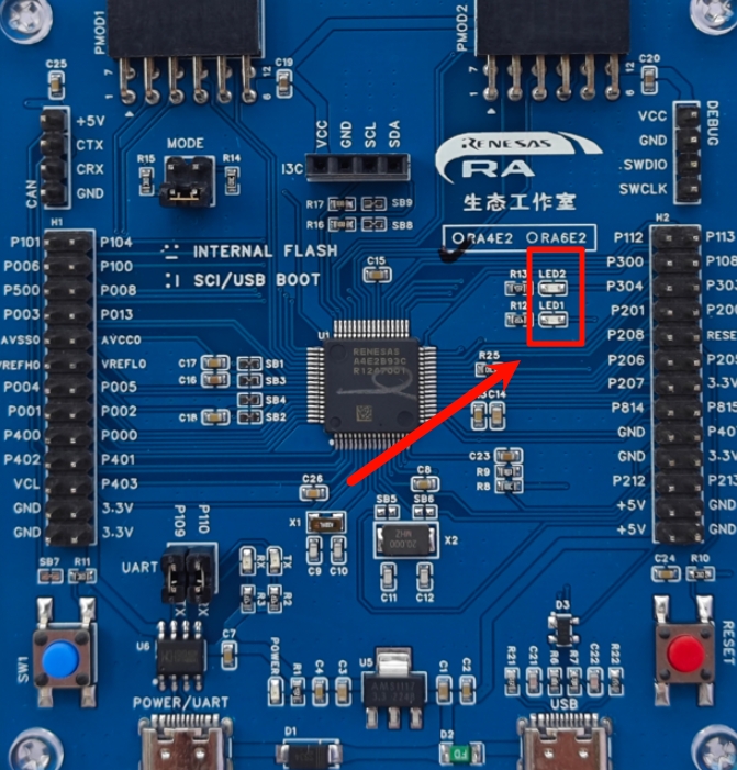

1 硬件部分
通过查阅开发板原理图得知,这款RA-Eco-RA4E2-64PIN-V1.0开发板上载有两个LED灯,在板子实物的位置如下图所示:

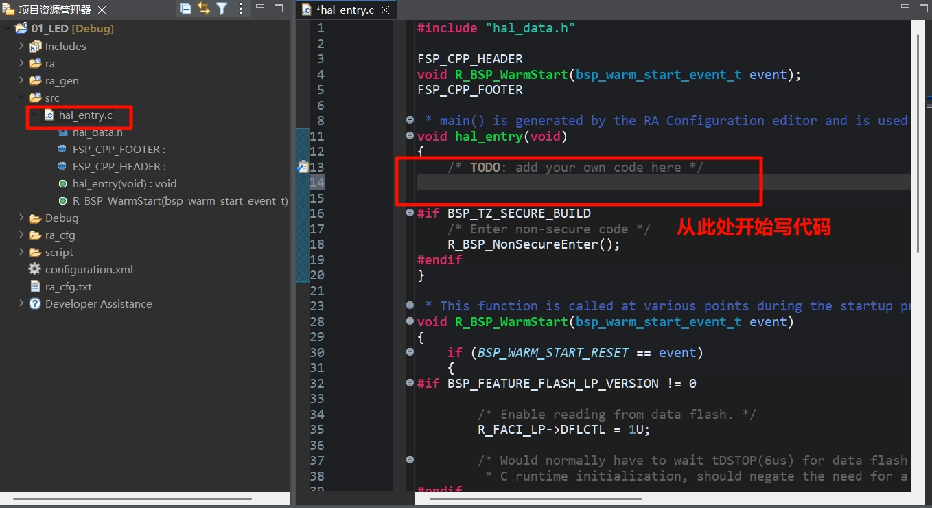

2.3 编写代码
双击打开项目资源管理器中的src/hal_entry.c文件,在hal_entry函数中开始编写驱动LED亮灭的代码。

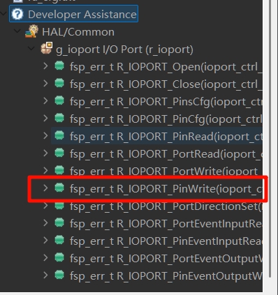

到了编写代码这步,可能你会想,我怎么知道要调用哪些函数呢?是不是还要去翻阅API文档?
其实不用多虑,在e2s的左侧有 Developer Assistant ,它能帮助我们快速找到io port库下面的各个函数,如下图所示:
比如我在这里要用到R_IOPORT_PinWrite函数,就可以依次展开栏,将call R_IOPORT_PinWrite()拖放到源文件任意位置。
接下来使用R_IOPORT_Open函数打开端口,然后写一个while(1)死循环,循环内先调用两次R_IOPORT_PinWrite函数,将P113和P207引脚置为高电平,调用R_BSP_SoftwareDelay延时500ms,再置为低电平、延时500ms。最终在hal_entry内的自定义代码如下:

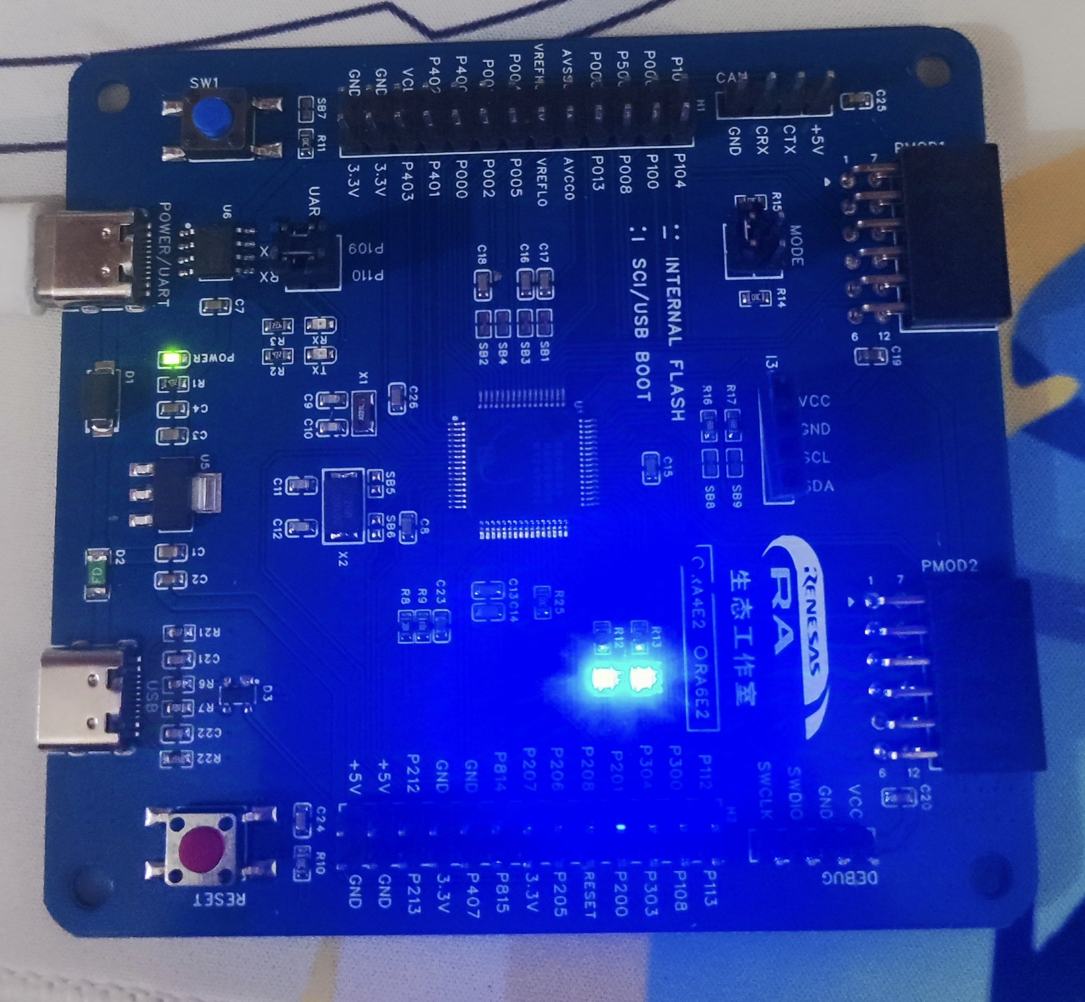

3 下载测试
点击左上角的小锤子按钮,构建项目,输出内容Build Finished. 0 errors, 0 warnings.即为成功。
下载程序,验证LED灯是否按预期的间隔亮灭。
