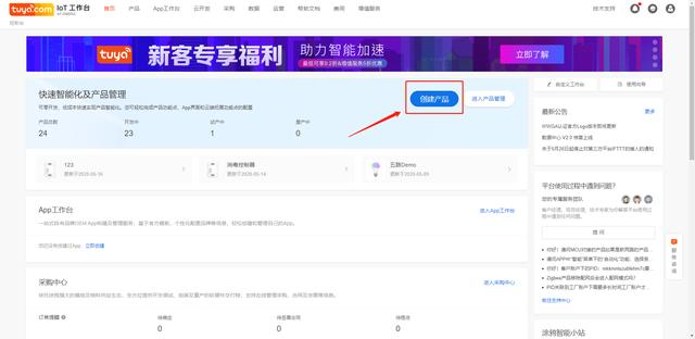

创建步骤产品创建选择创建产品入口

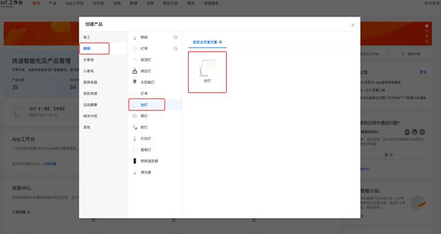

选择照明->台灯->台灯(自定义方案),输入产品名称(此名称显示于 App 控制界面),选择联网方式与功耗类型。 产品型号不会在 App 上显示,建议填写内部型号名称或客户产品型号,便于您在平台上进行产品维护以及订单管理。

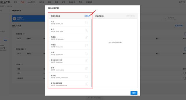

功能定义功能定义分为标准功能和自定义功能。标准功能是指该类别下提供的常用功能,可以根据需要酌情选择,如果你的产品功能不在标准功能中,你可以添加自定义功能。功能点是对产品功能的抽象表示,每种功能都可以通过不同功能类型定义。
标准功能点你可以直接选择启用,启用后可根据产品实际功能进行编辑。无用的功能可删除,删除后仍可再次启用。 需要注意的是,标准功能由于已与部分 App 界面组件绑定,因此标准功能不支持更改标识符、功能类型及数据传输类别,其他属性可编辑。
自定义功能:如果你的产品功能不在标准功能中,你可以自定义功能。 功能点是对产品功能的抽象表示,每种功能都可以通过不同功能类型定义。目前平台提供:布尔型、数值型、枚举型、故障型、字符串型、透传型这 6 种功能类型。 其中,布尔型、数值型、枚举型是基础类型,大部分功能都可通过这 3 种功能类型定义。故障型专门用于故障定义,便于故障在后台的统计。字符串型和透传型为高级类型,用于较复杂功能,只有当其他类型无法满足时,才推荐使用。

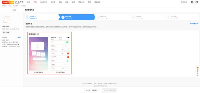

App 面板配置选择 App 控制面板,升级企业账号可选用更多模板和配置面板 UI 功能。 确认控制面板后,可通过涂鸦智能或智能生活 App 扫码功能在 App 中体验控制面板操作,也可以进行更换面板。

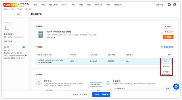

硬件开发根据产品的类型、形态、结构特点选择合适的模块,点击“详情”可以查阅模块规格书。

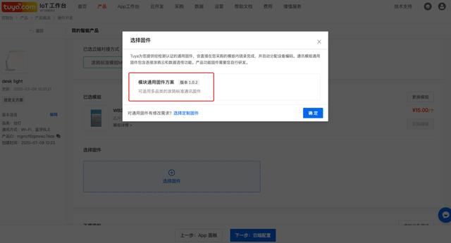

选择模块后选择固件,还可以清除已选择的固件和更换固件。
可以下载 MCU 对接开发的相关资料进行功能点调试。

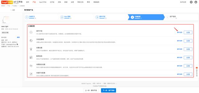

云端配置完成产品硬件配置之后,您还可以对产品的细节进行打磨。这里可对固件升级、多语言管理、告警设置、配网信息、场景联动设置、快捷开关配置进行进一步的管理,每个配置功能都附有操作说明供参考。

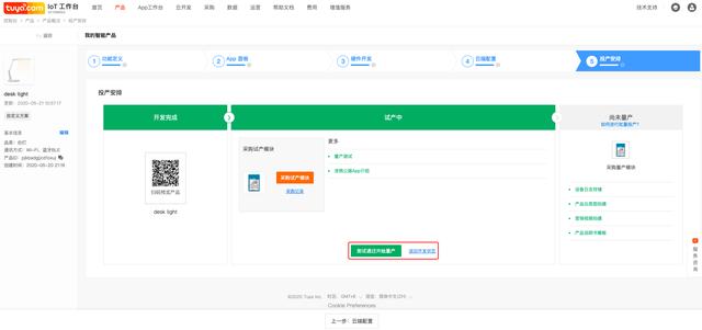

投产安排收到样品模块并测试通过后点击“确认开发完成”,进入试产模式。
试产完成并测试通过后点击“测试通过开始量产”,配置参数将进入不可修改状态,避免误操作对使用该产品的消费者造成不必要的影响。
