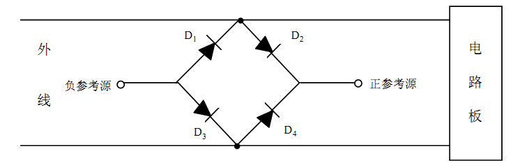

  3、二极管桥式结构:
  二极管桥式过压保护
  二级管桥式结构如上图。由图可见,当外线电压高于正参考源电压时,二极管 D2、D4 导通,从而将外线电压箝至(正参考源电压 + 二极管正向导通压降),当外线电压低于负 参考源电压时,二极管 D1、D3 导通,从而外线电压被箝至(负参考源电压- 二极管正向 导通压降)。从以上对二极管桥的工作原理的描述,我们可以看到:
  ①正参考源电压与负参考源电压可以任意选取,只要正参考源电压》负参考源电压。
  ②箝位电压较准确。

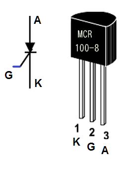

  4、可挂硅:
  可控硅
  可控硅过压保护
  由图示,当外线呈现一过电压高于正负考源电压时,二极管D1、D2 导通,从而外线电压被箝位在略高于正参考源的电位上;当外线过电压低于负参考源电压时,分两种情况,一种是过电压产生的电流低于可控硅的触发电流Itrip,这时电流方向是从负参考源流入外线(流向1),外线电压被箝位在略低于负参考源电压的电位上;如果由过电压产生的电流高于可控硅的触 发电流 Itrip,这时 Q1 或 Q2 导通,电流流向是从正参考源流入外线(流向 2 ),只要此时电流不低于可控硅的维持电流Ihold ,则外线电压被箝位在略低于正参考源电压的电位上。由于正参考源通常为‘地’,所以电流由正参考源提供,降低了对负参考源-48V 的冲击,从而保护了
威廉希尔官方网站
板。
