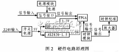

2)电源 为使仪器直接与外部的市电220 V相接。这里外部电源采用开关电源220 V转换5 V,内部电源采用5 V转换3.3 V电源模块和5 V转换1.5 V电源。整个仪器的内部工作电压为5 V、3.3 V和1.5 V 3种电压模式。
3)时钟 时钟模块是协处理器够正常工作的保证,同时也是测量仪获取时间间隔的重要依据,本设计计数功能模块采用脉冲计数法来获取时间间隔,设计时需要考虑校准时钟,以便定期对时钟进行校准。
整个硬件威廉希尔官方网站
原理设计如图2所示。

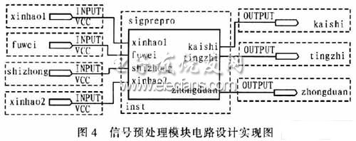

通过QuartusⅡ开发环境,文本编辑方式,用VHDL语言进行编程,生成图元,结合顶层原理图设计,实现信号预处理模块原理图,如图4所示。

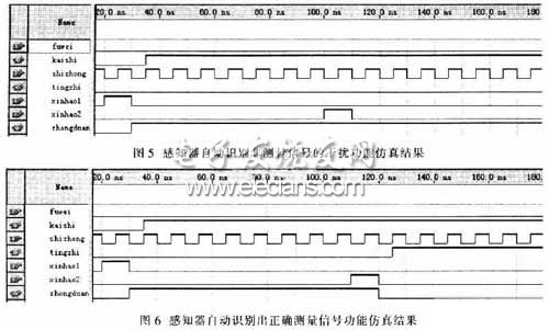

对编写的程序进行调试、编译通过,然后进行功能时序仿真,实现如果信号2到来之前已经收到信号l,并且已经在计数,但若小于预设的闸门关闭时间80 ns,则不进行闸门关闭。即中断保持高电平不变,停止信号保持低电平,感知器认为此信号为非测量信号2,继续监测信号2的到来,如图5所示。
如果信号2到来之前已经收到信号1,并且已经在计数,但若大于或是等于预设的闸门关闭时间80 ns,则进行闸门关闭,即中断由高电平跳变为低电平,停止信号由低电平跳变为高电平,感知器判断出此信号为所要测量的信号2,通知主控制器读取数据,如图6所示。
