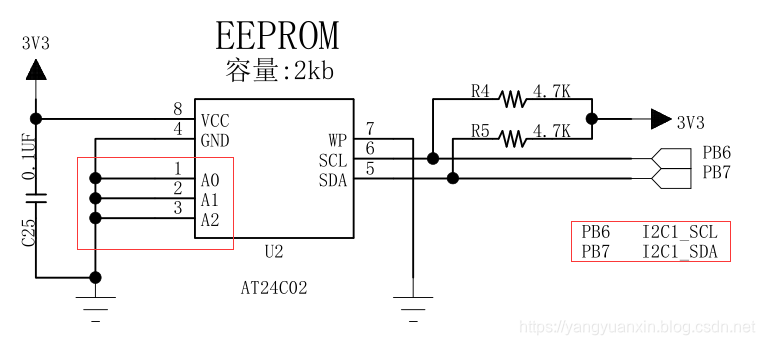

1、看硬件原理图关于AT24C02的部分
关于I2C协议,在以往的博客中讲得很详细,这里就不在多说。
从该原理图,结合AT24C02的数据手册如下图片:
很容易得到I2C的7位设备地址为1010 000,A2,A1,A0由硬件连接决定,如硬件原理图所示,A2、A1、A0都是接地,所以都为0。而
当要向AT24C02写数据时,R/W位为0,则写地址为1010 0000,即是十六进制数:0xA0
当要向AT24C02读数据时,R/W位为1,则读地址为1010 0001,即是十六进制数:0xA1

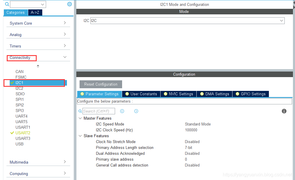

设置I2C速度为标准模式
通信速度为100000Hz
地址为7bit模式,其余的默认设置即可。

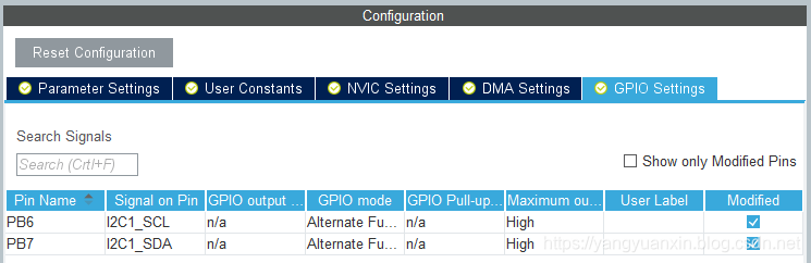

I2C对应的SCL和SDA分别为PB6和PB7。

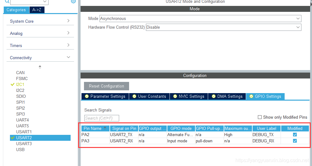

配置串口2为调试串口。

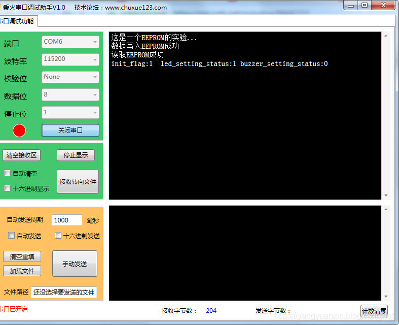

运行结果:
