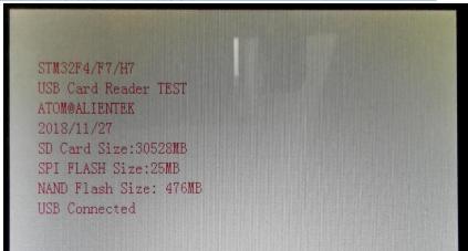

本章实验功能简介:开机的时候先检测 SD 卡、SPI FLASH 和 NAND FLASH 是否存在,
如果存在则获取其容量,并显示在 LCD 上面(如果不存在,则报错)。之后开始 USB 配置,
在配置成功之后就可以在电脑上发现三个可移动磁盘。我们用 DS1 来指示 USB 正在读写,并
在液晶上显示出来,同样,我们还是用 DS0 来指示程序正在运行。

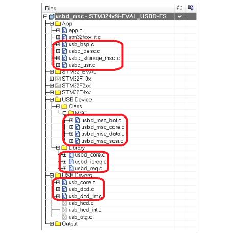

我们使用 IAR 打开该例程(V2.2.0 仅提供 IAR 工程)即可知道 USB 相关的代码有哪些,
如图 55.3.1 所示:
图 55.3.1 ST 官方例程 USB 相关代码
有了这个官方例程做指引,我们就知道具体需要哪些文件,从而实现本章例程。

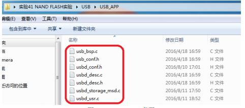

然后,在 USB 文件夹下,新建 USB_APP 文件夹存放 MSC 实现相关代码,即:STM32_USB
-Host-Device_Lib_V2.2.0→Project→USB_Device_Examples→MSC→src 下的部分代码:u***_bsp.c
、u***d_storage_msd.c、u***d_desc.c和 u***d_usr.c等4 个.c 文件,同时拷贝 STM32_USB-Host-Device
_Lib_V2.2.0→Project→USB_Device_Examples→MSC→inc 下面的:u***_conf.h、u***d_conf.h 和
u***d_desc.h 等三个文件到 USB_APP 文件夹下,最后 USB_APP 文件夹下的文件如图 55.3.2 所
示:
图 55.3.2 USB_APP 代码

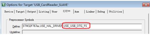

1,要使用 USB OTG FS,必须在 MDK 编译器的全局宏定义里面,定义:USE_USB_OTG_FS
宏,如图 55.3.4 所示:
图 55.3.4 定义全局宏 USE_USB_OTG_FS
