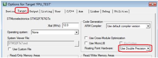

有两种方法,第一种是直接在头文件 STM32f767xx.h 中定义宏定义标识符__FPU_USED 的值为
1。也可以直接在 MDK 编译器上面设置,我们在 MDK5 编译器里面,点击
按钮,然后在 Target
选项卡里面,设置 Floating Point Hardware 为 Use Double Precision,如图 50.1.1.2 所示:
图 50.1.1.2 编译器开启硬件 FPU 选型
经过这个设置,编译器会自动加入标识符__FPU_USED 为 1。这样遇到浮点运算就会使用
硬件 FPU 相关指令,执行浮点运算,从而大大减少计算时间。

1, 设置 CPACR 寄存器 bit20~23 为 1,使能硬件 FPU(参考 SystemInit 函数开头部分)。
2, MDK编译器Target选项卡中 Floating Point Hardware选项设置为:Use Double Precision。
经过这两步设置,我们的编写的浮点运算代码,即可使用 STM32F7 的硬件 FPU 了,可以
大大加快浮点运算速度。

再次提醒大家:本例程两个代码(实验 45_1 和 45_2)程序是完全一模一样的,他们的区
别就是 MDK→Options for Target ‘Target1’→Target 选项卡→Floating Point Hardware 的设置不
一样,当设置 Use Double Precision 时,使用硬件 FPU;当设置 Not Used 时,不使用硬件 FPU。
分别下载这两个代码,通过屏幕显示的 runtime 时间,即可看出速度上的区别。
