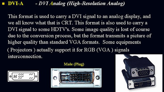

DVI-A : 就是与 VGA 规范一样的 包括 RGBHV 信号线的模拟接口,
根据DVI标准,一条TMDS通道可以达到165MHz的工作频率和10-bit接口,也就是可以提供1.65Gbps的带宽,这足以应付1920*1080/60Hz的显示要求。另外,为了扩充兼容性,DVI还可以使用第二条TMDS通道,这样其带宽将会高过2Gbps。
DVI-A 的接口图示:

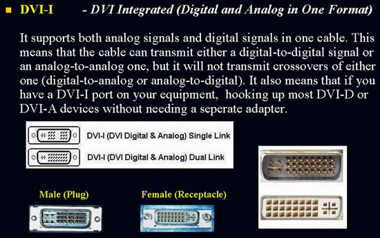

从 DVI-I 以及 DVI-D 的管脚图的差别就可以看出 DVI-A 的信号规范了。 大家可以看看: DVI-I 与 DVI-D 的差别是这么几个插脚 :
DVI-I :

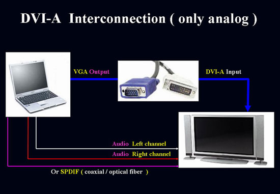

C1 = Analog Red 模拟视频信号 三基色信号线中的 红 看完管脚规范/定义后, 再看看实际的图例。 VGA的规范中还有 即插即用的 DDC2B 的规范以及相应的管脚,接计算机时必用。但是对于 DVI 来说 若是接其他模拟视频设备就不需要了。一般的 DVI 接口转VGA 的模拟部分的信号线都是基于RGBHV 的。
假设 显示终端是 DVI-I (或 DVI-A) 的接口, 信号源是 VGA 接口的, 那就配置这样一根线缆联接即可。大家看到了吧:一端是接视频源的 VGA 接口,另一端是接终端的 DVI-I (或者 DVI-A)接口。
图中俺还画了音频的连接线, 其实大家一看就明白, 不用俺赘述了吧。 DVI-D 联接图示: 假设显示终端是 DVI-D 接口的投影仪, 而信号源是 DVI-D 接口的 影碟机,就配备这样一根 DVI-D 线缆即可。

DVI-I 输入端 联接 DVI-D 输出时 :
俺已经说过了, 就是 DVI-I中的 DVI-D 部分起了作用, 实际就是 DVI-D 联接。 这是 DVI 信号线中的TMDS数字信号以及控制信号、模拟信号列表: 数字信号部分
模拟信号部分
大家可以看到: 模拟部分关键的就是 RGBHV (模拟接地信号线除外)。 AE500是DVI-D接口,可不可以接DVI-I接口呢?一定要接DVI-D吗,DVI-I不是可以兼容-D的么?DVI-I输出的HTPC连接DVI-D的AE500有没有问题? DVI-D可以用DVI-I的接口, 电气原理上没什么不适。 打个通俗的比喻吧:DVI-I 是现金加支票两种结算方式 ,比较灵活,选择余地大。DVI-D只是现金结算方式,就一种选择。那么DVI-I是可以与DVI-D做交易的, 因为DVI-I的有两种方式可以选择,其中一种恰好适合DVI-D 。因为DVI-D只做现金交易,那好,DVI-I 就放弃 支票交易模式。单单用DVI-I 中的现金交易模式来与DVI-D沟通,不知比喻适合否。 DVI的缺点是没有附带Audio音频联接,而且DVI的接口插座是沿袭以前的一些插座模式(例如什么P&D、DFP…),显得有些大。大家都知道如今计算机多媒体常用的IEEE1394以及USB接口吧,都很小、轻灵,但它们的速度也不慢啊。DVI的下一代继承者:HDMI出现了,解决了俺说的上述问题。 本图相片中的插座只有DVI-D,还没有HDMI 插座:
