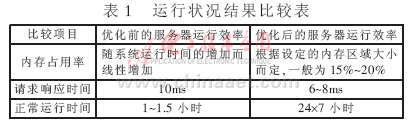

在实际测试环境中,对于512MB内存的JMX服务器在拥有100台路由器的网络环境下,分别对未优化与优化了的相同配置的服务器的运行状况进行比较,比较结果如表1所示。
由表1中数据可以看出,不采用分布式缓存系统管理缓存与内存时,内存负荷重,严重影响服务器的运行速度。只有采用缓存系统对缓存与内存进行优化和管理,协助数据存取模块管理实时数据与部分历史数据,才能平衡服务器间的负载,保证系统连续正常运行24×7小时。 2.2 分布式缓存优化应用的推广 分布式缓存优化首先在网络性能管理子系统中得到了应用,并证明了其对系统缓存确实起到了明显的优化作用,从而能增强系统运行的稳定性,有较好的平衡负载的作用。因此可在网管系统的各个子系统中使用分布式缓存进行优化。在拓扑管理子系统中,需要保留大量的网络设备信息及路由信息供智能发现算法使用。如果数据都保存到数据库后再从数据库进行提取,这将在对数据库的存取操作上花费大量的时间。与之相比较,将数据直接存放在内存中的方法更为快捷,所以在拓扑子系统中同样可以应用分布式缓存系统对缓存与内存中的数据进行管理及优化。在主机与网络服务管理子系统中,需要保存各网络服务器的状态监测信息与各种网络服务的进程信息及质量状态参数,其数据量随被监测网络的规模大小而变化。对于本系统运行的实测环境而言,主机与网络服务管理子系统中要监测的数据量都非常大,因此可以用分布式缓存系统对数据库存取操作进行优化,可将大量的监测数据暂时保存在内存中,并按一定的时间间隔,将内存中的数据批量存入数据库。因此延长将数据入库的时间间隔,同时,对于未入库的数据直接进行更新,而无需再从数据库中提取,这样就能减少应用服务器与数据库服务器之间的交互次数,优化系统性能。 分布式缓存系统可管理任何系统缓存中的各种数据,可减少与数据库服务器的交互。因此除了可以优化网管系统的性能外,还可优化任何基于Web应用的系统。在大多数基于Web的动态应用系统中,最主要的性能瓶颈在于从数据库提取数据的过程。因此利用分布式缓存对内存数据的管理,将被频繁访问的数据(如客户端经常调用的表态数据或对数据库查询返回的结果)放入缓存,可避免对已有内容的重复请示和传送,能使更多的Web应用减少与数据库的交互,减少网络流量,从而减少了延时,且平衡了负载。 3 结束语 高速IP网络性能管理系统建立在JMX管理架构上,利用JMX对Java软件的兼容性、可扩展性和可管理性,在对原有模块进行局部调整与切割后,代码只需做少量的改动就可将分布式缓存系统嵌入原系统中。采用Java分布式缓存系统实现了对服务器端的缓存管理的优化,大大提高了原网络性能管理系统的稳定性与运行效率。在校园宽带网测试环境中,在一百余台路由器、约1000个接口的校园网环境下,网络性能管理系统能正常运行24×7小时,网管服务器的数据处理过程没有对系统其他部分的运行产生明显影响,较好地满足了性能监测的实时性与稳定性的要求,充分证明了此分布式缓存系统确实能对网管系统缓存进行优化,并可推广到任何基于Web应用的系统。 参考文献 1 周文莉,雷振明.互联网性能监测技术.宽带世界,2002;(5) 2 Barnett S A.A Cost Compareson of Distributed and Sentralized Approaches to Video-on-demand.IEEE Journal Selected Areas on Communications,1996(14) 3 Cavaness C,Friesen G,Keeton B著,师夷工作室译.Java完全探索.北京:中国青年出版社,2001 |
