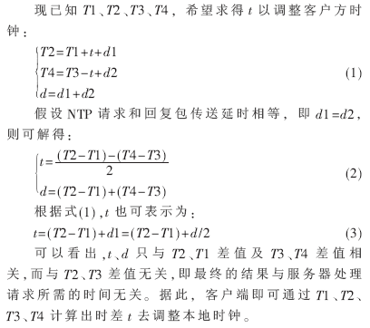

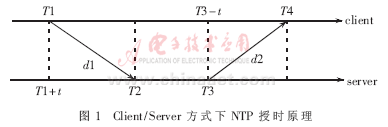

NTP最典型的授时方式是Client/Server方式。如图1所示,客户机首先向服务器发送一个NTP 包,其中包含了该包离开客户机的时间戳T1,当服务器接收到该包时,依次填入包到达的时间戳T2、包离开的时间戳T3,然后立即把包返回给客户机。客户机在接收到响应包时,记录包返回的时间戳T4。客户机用上述4个时间参数就能够计算出2个关键参数:NTP包的往返延迟d和客户机与服务器之间的时钟偏差t。客户机使用时钟偏差来调整本地时钟,以使其时间与服务器时间一致[1]。图1中:
T1为客户发送NTP请求时间戳(以客户时间为参照);T2为服务器收到NTP请求时间戳(以服务器时间为参照);T3为服务器回复NTP请求时间戳(以服务器时间为参照);T4为客户收到NTP回复包时间戳(以客户时间为参照);d1为NTP请求包传送延时,d2为NTP回复包传送延时;t为服务器和客户端之间的时间偏差,d为NTP包的往返时间。

NTP授时精度与NTP服务器与用户间的网络状况有关,主要取决于NTP包往返路由的延时对称程度,往返路由的延时不对称值最大不超过网络延时。式(2)是在假设NTP请求和回复包在网上传送延时相等,即d1=d2=d/2的情况下得出的,而d1、d2的取值范围在(0...d)间,由式(3)可以得出最大授时误差是±d/2。一般广域网的网络延时在10 ms~500 ms之间;局域网的网络延时在计时操作系统内核处理延迟的情况下通常小于1 ms。
